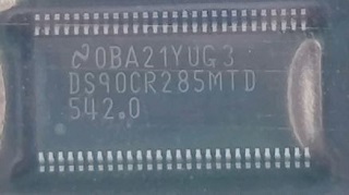

芯片的丝印信息如下图,第一行最后为G3,我认为是无铅的。
上图中0BA21YUG3的解释为:
0B为年月;
A21Y为ASSY LOT code
U为PRIMARY ASSY SITE code
G3为环保标志;
请专家答疑一下,0BA21YUG3的解读是否正确?从最后的G3能否确定该批芯片的管脚表面涂层不含铅。谢谢。

您好,
如上截图所示,DS90CR285MTD是NRND状态,已不推荐用于新设计,TI 对此产品不提供支持了。
关于丝印的问题,建议您请按照以下方式联系客户支持部门,会有客服为您提供帮助。
大概意思是:以前,E4/G4/G3后缀意味着设备被评为“绿色”或“无铅”。然而,随着时间的推移,所有设备都被推到了这些新的“绿色”或“无铅”标准上,但零件号仍然可用,以便客户拥有一致的可订购零件号。
