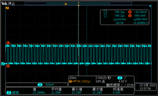

配置DS90UB940-Q1寄存器如下
(0x65, 0x04)
(0x64, 0x35)

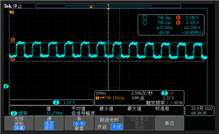

未配置上述I2C时LOCK是低的,配置完后发现LOCK管脚并非一直高的,而是带波形的
若只是上电,DS90UB940-Q1保持默认值时量的LOCK管脚也是PWM波形的,如下
请帮忙看下LOCK脚输出是PWM波形的这种状态,正常吗

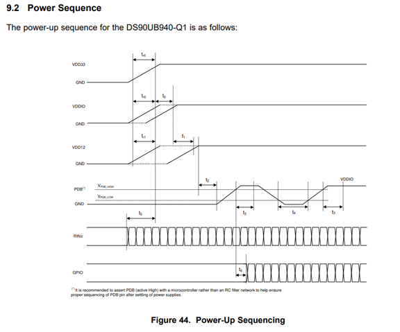

您好,当lock之后,lock的波形应该是稳定为高电平。
图中显示的说明lock不稳定,不稳定的大多问题应该是和硬件有关,包括layout问题。
首先检查电源是否稳定? 上电时序是否满足Figure 44. Power-Up Sequencing的时序图? PDB时序是否满足?
