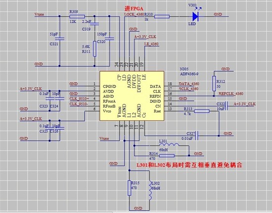

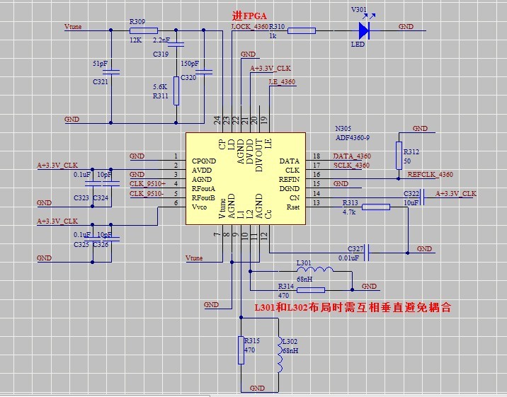

对调试AD4360-7的配置及外围的L1和L2的一些疑惑,求大侠指点,先谢过!电路见附件
前提:参考输入频率70M,需要输出420M的频率,请教三个问题:(图中两电感值应为15nH层叠电感,对地电阻由51欧改为91欧)
1、电路图有问题吗?
2、计算得出L1和L2是20nH(VCO范围:390M-500M),但最后我调试完成时,电感值是15nH(VCO范围:450M-570M)。而且L1和L2总是需要调整,直接用个15nH的不行,需要从20nH往下调,一直到15nH,VCO才能锁出420M。
3、用酒精棉球清洗过后,再调试,无论怎么调整电感,都无法锁定到420M,一直在411M附件摆动,。
4、环路滤波器对VCO是否能锁住设定频率有关吗?
5、如果设定频率不在VCO输出范围内,R DIVIER能通过MAXOUT输出鉴相频率吗(目前我设定的鉴相频率是1M)?
电路板拿回来不能直接用,非要修修补补,但没发现问题。万分感谢解答!
