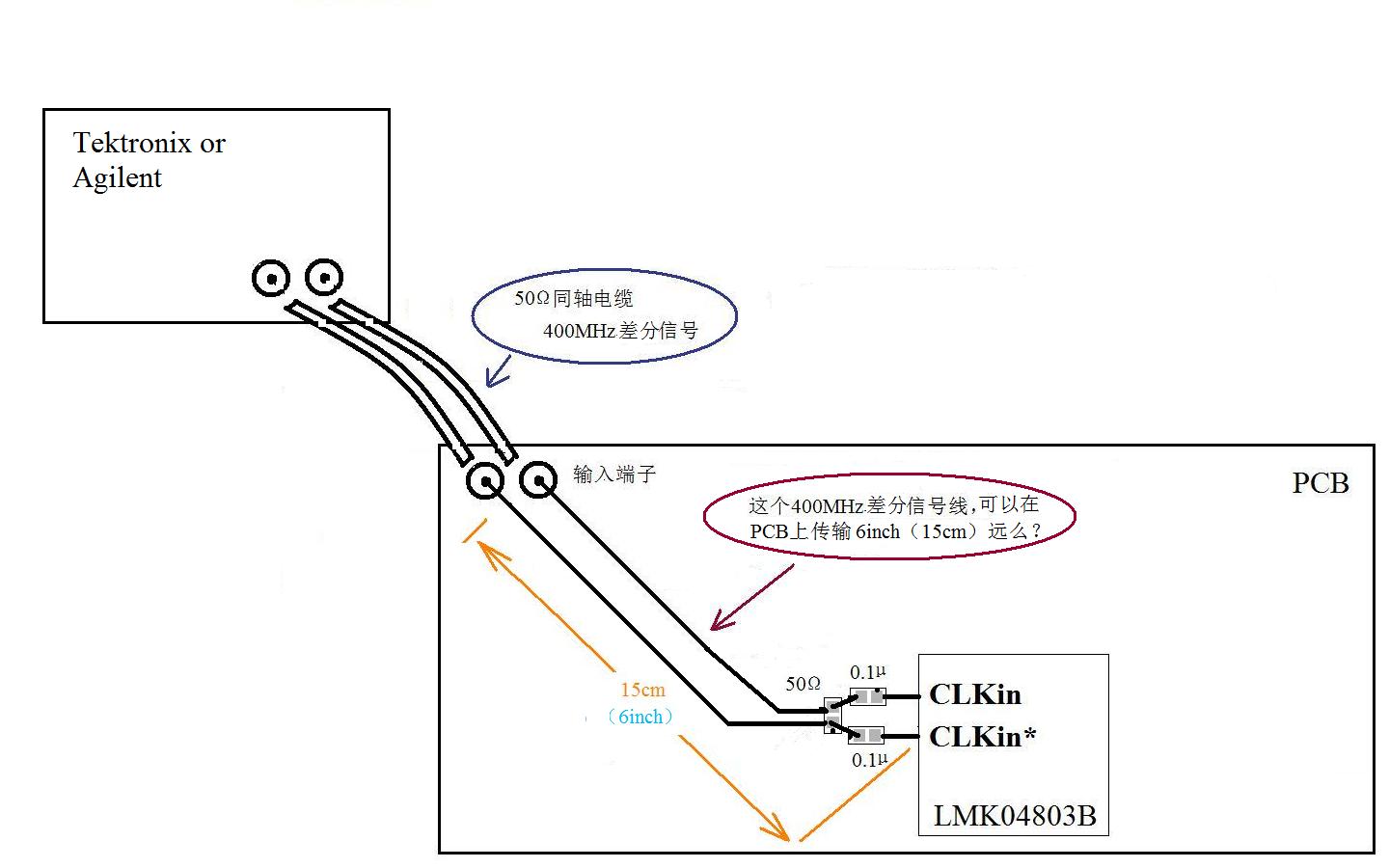

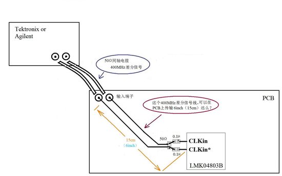

LMK04803B与信号发生器(例如Tektronix或者AGILENT)如何连接呢?
Other Parts Discussed in Thread: LMK04803
Datasheet里的Figure9-6 ~ Figure9-8,描述了LMK04803B的CLKIN / CLKIN*与信号源的连接方式。
参照Figure9-6 ~ Figure9-8,我设计的连接方式附图如下,正确吗?
  • 同轴电缆的阻抗不可能是50ohm的,传输线的阻抗决定了走线的线宽,线间距,另外,400MHz是什么信号,LVDS信号吗? 15cm是没有问题的。
  • 15厘米有点长了,搞不好,差分信号的P和N之间会有mismatch。你可以把LVDS用电缆连过来,不过在LMK04803里选clkin1 buffer里选MOS模式,这样只接收一根线的信号,应该就没有失配的影响了。然后一级环带宽压窄,把从信号和走线引入的噪声尽量都滤掉。
