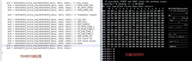

DS90UB953-Q1: 我们现在联调通过953接入954,当前954无法识别935 (I2C 从地址)这是什么原因?
Part Number: DS90UB953-Q1
下面是配置表:
  • 您好,主控是接在954这端吗?如果是的话,当cable将953和954连接,FPD link建立好之后,953的地址会自动加载到954端的。
    如果954端读不到953的地址,检查下cable的连接。
