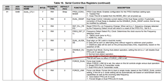

DS90UB949-Q1 怎么开启Dual模式
您好如果硬件连接就是dual link mode的话,那么自动就会被认为dual link模式。可以看到寄存器0x5B bit0 默认为0, 自动检测模式。
或者也可以配置bit1 为single link还是dual link mode。
