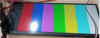

    940显示设备上用pattern test的方式也是可以显示的,但是947输出设备+940显示设备就显示异常。
    下面是940用pattern test在1920X720上显示的内容,我想问下940要显示947输出的1280*960的画面需要什么特殊的配置吗?

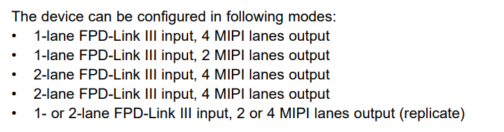

    我担心是硬件上的问题,比如940 MODE_SEL[1:0]是怎么连接的?
    另外和947搭配使用,data path是什么模式,比如下面四种模式工作在哪种模式?
  • data path默认不是自适应的吗,947的那侧输出分辨率是1280X960的

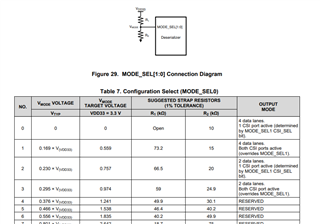

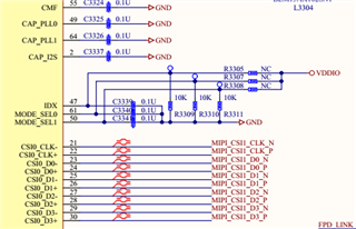

  • MODE SEL这里是需要按照数据手册的配置去连接的,我电脑目前有点儿问题,不能打开数据手册,但我看您的电路MODE SEL
    的上拉电阻都是没接的,自适应是的对信号的均衡处理,但是工作在什么模式,比如1lane FPD input,4lane MIPI output是需要硬件配置的
  • 我们这块完整的图是这样的,是2-line FPD-Link III input,4 MIPI lanes output的
  • 抱歉回复晚了,您的问题 解决了吗?
    从电路上来看,MODE_SEL0和(MODE_SEL1这两个引脚接的不对,这两个引脚决定了工作模式,您参考下Table 7和Table8,分别列出了不同工作模式下的上下拉阻值,我看您电路中的阻值不对
