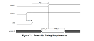

需要满足上电时序的是VDD33和VDD以及GRSTz的时序要求:

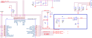

而USB_Vbus,不需要外接电源,指的是当上电的主机接在hub的上行端口时,USB_Vbus为high,或者说用来监测Vbus电压的,您看下Evm 原理图,USB_Vbus3通过分压电路接了一个header到Vbus。一旦当有主机和HUB的上行端口连接时,header闭合,USB_Vbus能检测到Vbus总线电压,这是为USB_Vbus为高电平。
