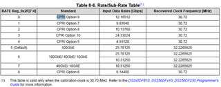

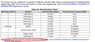

您好,DS250DF230使用过程中问题咨询:
1.在10GE模式:CAL_CLK_IN输入的25M时钟吗? 需要与FPGA的10GE接口使用同源时钟吗?
2.在CPRI模式:CAL_CLK_IN输入的30.72MHz时钟吗?需要与FPGA的CPRI接口使用同源时钟吗?该模式下可以使用25MHz时钟吗?
看到芯片具有CDR功能,CAL_CLK_IN是不是只是芯片的工作时钟,在不同场景下高速接口使用的是CDR的时钟?

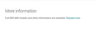

您好,上述表格的最下面有备注,This table is valid only when the calibration clock is 30.72-MHz。 25Mhz的calibration clock的可支持的data rate在DS250DF230 programmer's guide中有详细介绍,但是此应用手册目前需要申请:产品主页的“request now”,注意填写公司邮箱,英文填写,不要用个人邮箱进行申请。
