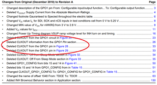

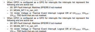

  • 您好,因为数据手册中针对GPIO作为单端clock的输出,描述的并不多,因此我这边又细看了下数据手册。总的来说,GPIO1和GPO2都是用来指示特定的中断信息,即使bit 15:14 配置为GPO,同样也是代表的中断信息,参考datasheet page52的描述 ,如下:
    那么为什么数据手册中会有一句GPIO1可作为单端时钟输出的描述呢,我看了下datasheet的版本历史介绍。也就是以前GPIO1作为CLKOUT的输出,现在直接将这部分删除了。 不管怎么样,我们知道即使作为bit15:14配置为00,GPO,也是代表的中断信息。
    因此我们还是不建议使用GPO作为GPIO来点亮LED的功能了哈。
