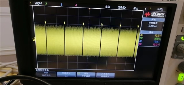

我们产品是利用TI954去接TI935,上电后配置ti954,可以和ti935 lock,大概2.3s后又会unlock。
我们测量了ti935的fpd-link波形,如下图,大概800us会有一个高电平,这个是正常的吗?
我们ti954配置代码如下:(使用的是port0,硬件默认是raw10,通过软件设置为csi同步模式)

  • 抱歉回复晚了,能把波形放大看下吗?
    2~3s后unlock之后,是根据lock引脚低电平判断的是吗?
    我要看下您的寄存器,稍后给您回复。
  • 你好!波形放大如下图,其中信号周期约868us,高电平时间约40us。
    lock是通过lock引脚来判断的,如下图
    之前该板子配合TI933是可以正常出图的,目前是要连TI935,硬件上未改动,
    仅修改TI954的寄存器配置。理论上硬件上有需要改的吗?
  • 波形是不正常的啊,正常FPD link是LVDS 波形才对呢。
    所以问题不在954这端,935输出的FPD link是不正常的。
    和935接的视频源的信号是OK的吗?
  • 你好!这个LVDS波形是正常的,我把TI935的板子接到软龙格工具板(TI954),可以正常lock,lock后就没有高电平了。波形如下图
    之前发的间隔868us的高电平是unlock时的波形。
    和935接的视频源是ok的,利用软龙格工具板可以正常出图。
  • 好的,抽时间我会看下您的问题。
  • 抱歉, 不知您的问题解决了没?
    针对954没有lock的原因,我看了下您的寄存器,0x4D,0x4E,0X55和0X56这几个状态寄存器的值没有给出来,我想通过这几个寄存器的值来确定是不是发生了一些报错。
