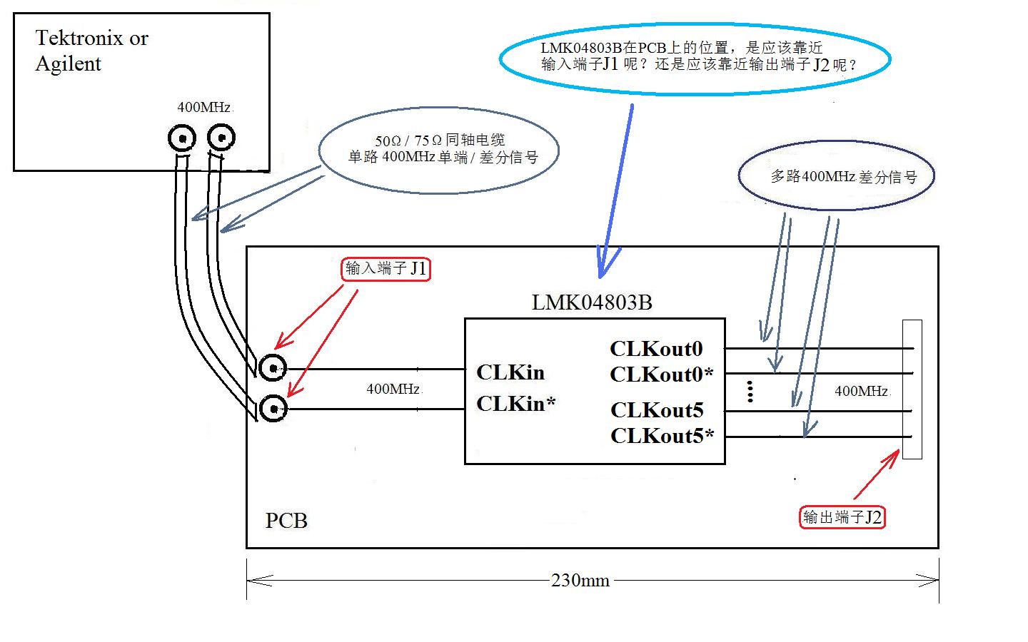

LMK04803B在PCB上的位置,是应该靠近输入端子,还是应该靠近输出端子呢?
详见附图如下
只要你的输入源ok,离输出端近比较好。不过从你整个板子230mm来看,LMK04803B的位置放到哪都还ok。
PCB布线时需要注意: 多路输出时,尽量分开各路输出的并行走线,不要打过孔,
考虑靠近哪端好,是因为考虑到传输线或者PCB trace给信号带来的干扰,衰减或者jitter,是其保证信号完整性,在你的图中23cm的PCB trace的话,确实靠近哪端都没问题。最好还是实际示波器测下输出眼图的质量。
