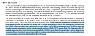

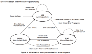

  • 您好,我又看了下TLK1501 的数据手册,同步码是自动插入的(datasheet IDLE insertion 部分的介绍),但是comma字符的产生确实是由TX-EN,TX-ER这两个输入端确定的,参考datasheet “8-bit/10-bit encoder”部分的介绍。一旦器件上电power on reset之后,发送端持续发送idle直到接收端检测到输入来的idle字符或有效的data。 正常操作模式下,如果接收端接收到无效的数据之后,TLK1501会转成check状态,如果接收端检查到4个连续的有效数据之后,进入sync 状态,但是如果在check状态,检测到3个无效数据码则会转化成ACQ状态,然后当接收到一个有效的data之后又会进入sync状态,参考FIgure6的初始化同步过程。
    所以根据Table1的,TX-EN=1,TX-ER=0时数据将被置为有效TXD[0:15]位被编码并正常发送。当TX-EN=0,TX-ER=1编码器生成一个包含两个 K23.7 (F7F7)代码的载波扩展. 当TX-EN=1,TX-ER=1则编码器会生成 K30.7 (FEFE)代码.由于数据是以20位串行字传输的,因此carrier extend(TX-EN=0,TX-ER=1) 和传输的 K 代码误差传播(TX-EN=1,TX-ER=1)作为两个10位 K 代码进行传输。

  • 就是在只发模式下,上电后TLK1501会周期的发送同步码0x50bc
    是的,只发模式下,接收端disable,相当于接收端没有接收到idle字符以及有效数据,所以会持续发idle字符。
    但是TX-EN=1,TX-ER=0是正常工作状态,一旦接收器检查到4个连续的有效数据,就不会再持续发idle字符,而器件也会进入sync状态。
