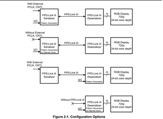

您好,刚接触串行器解串器,这边用947推pattern给928,iIC是通的,按照手册中设置pattern写寄存器都是成功的,读也是同样的值,但是只能打开背光屏幕不亮,换用928设置pattern可以点亮,但是在点亮期间iic却不通了,947推948,设置948的pattern同样这种现象,解串器设置pattern是有什么不一样的地方吗?
  • 首先下面是几种配置pattern的例子。
    和您确认下您的问题,这里的意思是不是单纯使用928 去配置pattern可以点亮(上述配置的最后一个选择)。但是如果947+928 搭配一起配置pattern(上述配置的前三个选择中的一个),是不能点亮屏幕的。是这个意思吗?
    同样,947+948 也是类似的问题,如果是这样的话,我想和您确认下,您使用的是外部clock 还是内部clock? 也就是说使用的上述四种配置的哪一种?
  • 您好,感谢回复,今天发现947改成单link就能点亮了,很奇怪双link就不行,947iic在点亮后是通的,但是用928推pattern后,屏幕亮了,928的iIC却连接不上了,用的是内部时钟生成pattern,用了第二种和第四种。

  • 947+928,即上述第二种配置,使用单link 是可以点亮屏幕的,双link不行。
    947虽然是dual link,但是928只能单link输入,所以即使947+928搭配使用的话 ,只能使用单link。
    第四种配置,只使用928进行pattern测试,但是I2C不通。
    只使用928产生内部pattern的话,是通过I2C去配的,如果I2C不通的话,是没法点亮的。您的意思是开始可以配置,点亮屏幕,后面I2C不通了?
    下面是是只使用928,没有serializer连接产生内部pattern的配置,请参考下面的步骤去配置:
  • 是的,就是用这个手册用iic配置这些寄存器点亮的,但是点亮后再读928的某些寄存器就失败了,iic直接连接不上,不清楚是哪里的配置问题,948也一样,这是正常现象吗?单双link问题收到非常感谢,不知道解串器这种问题是否正常。。。
