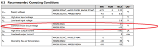

AM26LS33AM的输入端能否接收0-24V互补的差分信号,我看差模输入有±25V,足够的,但是共模输入只有±15V?如果不行,有什么解决方案?
您好是的,差分输入的共模电压为+-15V. 并且是差分信号 ,上图中您给的AB有相位延迟90度,AB输入应该是相位没有delay,相位差180的差分信号呢。
A和A非是一对差分信号啊,但是就是电平的问题,应该是不能直接接,前面用电阻做个分压不知道是否可行,或者是有其他的解决方案。
嗯,A和A非是一对差分信号没问题。
一般AM26LS33 直接应用在RS422 应用中。不知您这边前端使用的是什么输出,信号为0~24V的信号?
您的主要应用是什么?
我的前端是一个光电编码器,但是我不知道内部输出框图是怎么样的,只是给出了输出波形是互补的差分信号,信号电平是依据输入电压确定,如果给5V那就是0-5V差分信号,如果是24V,那就是0-24V差分信号。
嗯,那如果想对前端信号电平进行电压的截取,通常使用运放,或者分压电路去实现。
这里有一篇FAQ就是关于如何对输入电压进行scale的常见应用,里面给出了一个Excel的工具,只要将输入电压填入,输出电压填入,会自动将需要的阻值计算出来,并且附有常见电阻值的表格可以参考。非常实用。
