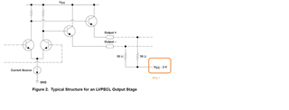

以下是LVPECL output stage

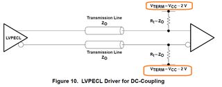

請問(VCC-2V)的設計概念是根據什麼理論而來的?

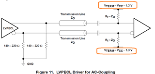

DC-coupled的VTERM=VCC-2V
AC-coupled VTERM=VCC-1.3V
能否告知原因為何?
