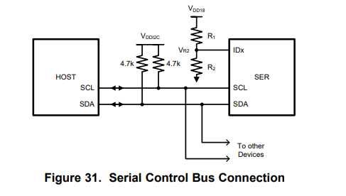

我们是单路lvds,cpu接到947,然后通过透传,连接848解串,然后接到屏。请问如果想让屏点亮,947需要配置哪些寄存器,948那边也同样需要我们控制吗?

您好,
很抱歉,没有寄存器配置示例供您参考,需要您阅读947/948数据手册并配置每台设备以满足系统需求。

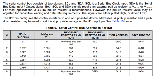

首先是I2C地址,根据如下R1和R2的配置得到:
