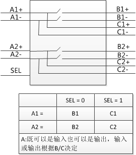

其实就是通过开关来切换A的信号是B或者C,电平标准为LVPECL和LVDS,频率需要能到500M,不知道TI有类似的芯片吗,谢谢啦
  • 你可以看看DS08MB200,它的输入可以是LVPECL和LVDS,输出时LVDS。
    像你说的要双向,应该不行吧,LVDS信号都是有端接的,你无法做到双向。
  • 我想寻的这个芯片本身不是接收或发送的,只是信号的切换而已啊(而且只需要上电进行切换,使用中不切换),信号的接收和发送是由与它相连的器件完成的,TI没有这样的芯片吗,谢谢了
  • 你就是想找个类似于单刀双掷的双向模拟开关的产品,那些都是单端(TTL, CMOS)信号。
    对于LVDS/LVPECL这些差分信号,由于存在驱动端接的问题,肯定是要分方向的。
    而且你的发送和接收器件,它们应该也是有分发送和接收的,应该不是同一对管脚实现这两种功能吧。
  • 我的应用是这样,A这边连到连接器上,B接输入(LVDS),C接输出(LVDS),A通过SEL控制是输入或者输出,
    附件里面这个好像符合要求,想用TI的芯片,感谢
  • 谢谢支持TI,但是TI应该没有这种类型的芯片,TI LVDS产品应该都是带接收器和发送器的,即实际应用的时候有方向性。
