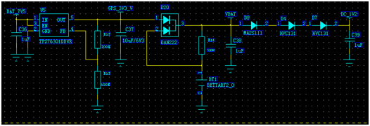

如下图所示是我们目前的RTC供电部分电路;在有外部电池(BAT_7V5)时,通过D20前面的电路对外部电池进行降压后对电池BT1进行充电,VBAT通过三个二极管降压到1.2V左右对RTC供电;目前我们发现在
OMAP正常工作时,DC_1V2我们调到1.2V左右后,在我们关机后,即OMAP L138的其它部分均断电时,只有RTC部分工作时,此电压会升高到1.5V左右,导致RTC停止工作;为什么RTC在OMAP的这两种状态下负
载会发现这么大的变化呢?
楼主这个问题应该去"其他DSP & ARM® "产品板块去咨询,会有DSP的工程师为你解决。
