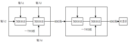

TMDS361B: TMDS361B信号抖动问题
Part Number: TMDS361B
Other Parts Discussed in Thread: TMDS361,
 您好,我们公司使用四个TMDS361芯片级联出现图像抖动的情况。如图所示,我们的一个PCB板上设计了两个TMDS361B芯片,用两块PCB板进行连接。输入1和输入2接相机设备时PC显示的图像有躁点,输入3和输入4正常。TMDS361B芯片是否支持这种四个芯片级联方式?另外同样的接法,两个PCB板用7米的HDMI线不会出现上述问题,用1米的HDMI线就有躁点,这是否和芯片内部的自适应均衡器有关?期待您的答复,谢谢!
