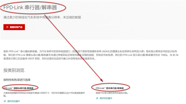

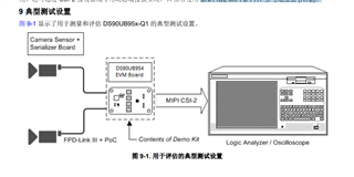

如上图所示推荐的评估方案如上图,但是我们实际调试是想将DS90UB953A-Q1接DS90UB954 EVM转成MIPI后再接个Demo或者其他设备后可以直接在显示器上显示953传输出来的图片

您好,
TI的FPD-Link 串行器/解串器有两种类别,即FPD-Link 摄像头串行器/解串器 (ADAS)和 FPD-Link
显示串行器/解串器(IVI) ,如下选型链接所示:
https://www.ti.com.cn/zh-cn/interface/high-speed-serdes/fpd-link-serdes/overview.html
比如:
ADAS:
DS90UB93x
DS90UB95x
IVI:
DS90UB92x
DS90UB94x
它们的主要区别在于设备的接口,IVI设备通常与视频处理器连接以接收视频数据输入,而ADAS设备与摄像头或图像传感器连接以接收输入数据。而 DS90UB953A-Q1属于ADAS设备,如果您要在显示器上显示串行器传输出来的图片,需要使用IVI设备。
