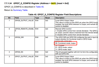

我们有个项目有使用DS90UB948,在测试的时候发现,当0x21寄存器设置为0x00时,13PIN(I2S_CLK/GPIO8_REG)会输出高电平?麻烦帮我们看下有哪些情况会导致GPIO8输出高电平,还有Functional mode 是哪种模式?是I2S工作模式吗?

0x21[7:4] = 0x9时,GPIO8会输出高电平。
functional mode指的是GPIO的功能,比如这个引脚默认的是GPIO 输出引脚,它的功能作为GPIO 输入或者输出。
而输出高低电平则由0x21 bit7来决定的。
所以比如0x21[7:4] = 0x1时,bit7=0,bit4 enable GPIO, bit5=0, functional mode,即为引脚的功能output。 由于bit7=0,所以此时输出为低电平。
如果此引脚作为I2S 工作模式的话,那么需要0x21 bit4=0 ,disable GPIO。

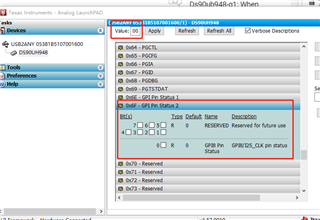

另外,0X6Fbit0可以读取这个引脚的状态,您看下读取这bit是否也为1?

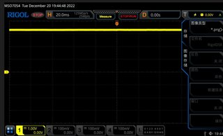

947d的I2S脚是悬空,将0x21寄存器配置为0x11,GPIO8输出为低电平,将0x21寄存器配置为0x91,GPIO8输出为高电平,但是0X6Fbit0读出来 还是低电平,也就是说0x21寄存器配置为0x91或者0x00,GPIO8都输出高电平,但是0X6Fbit0显示的读出来的值还是低电平,现在就是不明白寄存器0X21配置成0x00,GPIO8为什么会输出高电平?

但目前GPIO8输出高电平,这个引脚目前配置为0x00,比bit4=0,说明disable GPIO功能,那就是作为I2S_CLK输出引脚,而I2S没有接入,所以I2S_CLK的输出我怀疑耦合进入噪声导致输出高电平,输出大概多大的电压?波形稳定吗?您把GPIO8的高电平附上,我这边去确认下。
