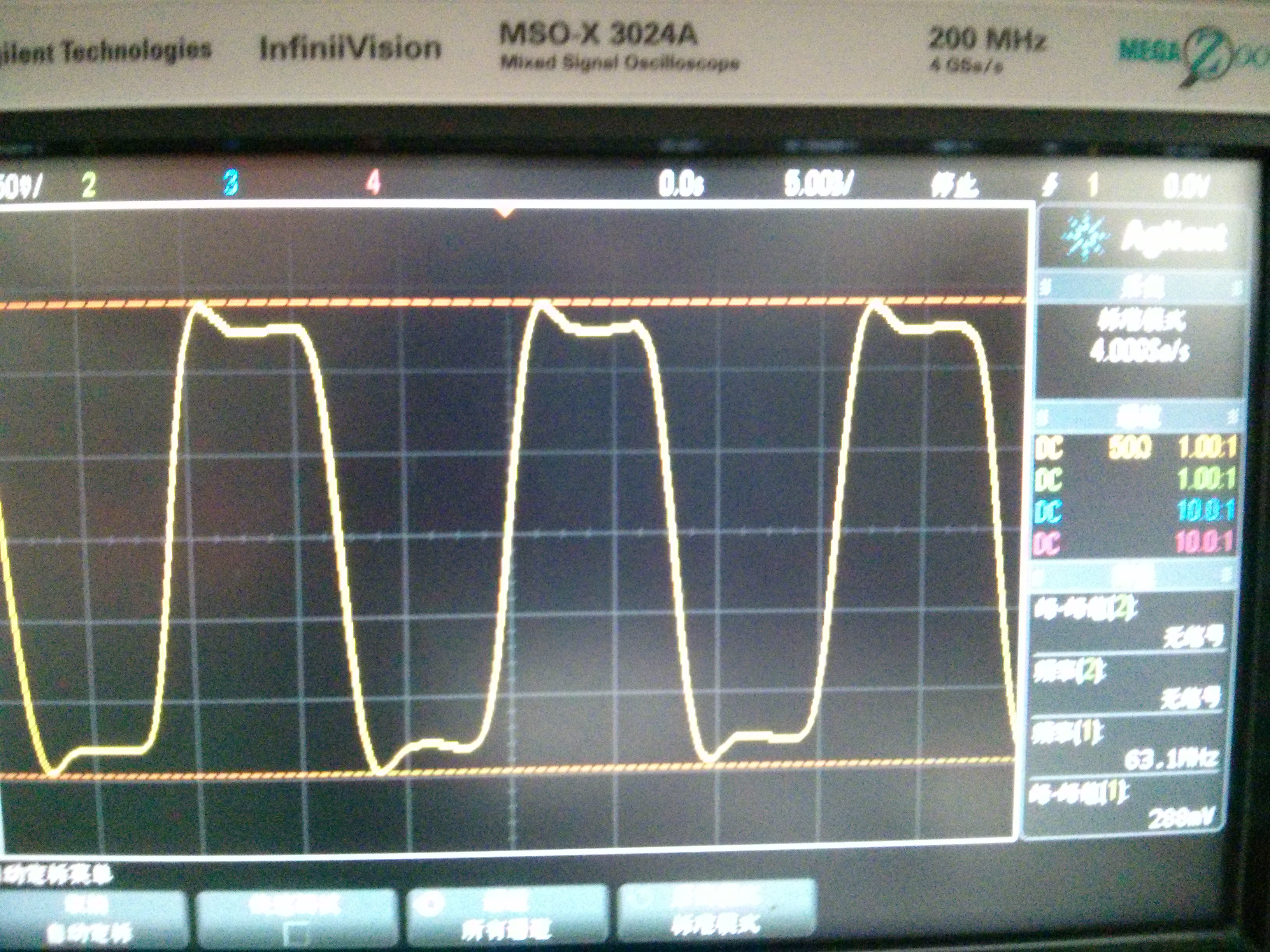

LMX2581在输出60MHZ~120MHZ时输出的波形出现了饱和,如下图所示,求问这个问题要如何解决,是电路电容电阻参数选的不对还是内部寄存器配置错误,谢谢!

你好,你是EVM板还是自己做的板子?
模拟信号建议先用频谱仪来看下,
示波器的探头匹配和校准可能会有影响.
是自己做的板子,用频谱分析仪看过,有奇次谐波。我们想了一下,LMX25481的输出是可以内分频的,分频出来后一般是方波,为了使输出是正弦,芯片里是不是有内置了一个低通滤波器,因为其截至频率比较高,所以低频时谐波无法滤除,只能是饱和了?
