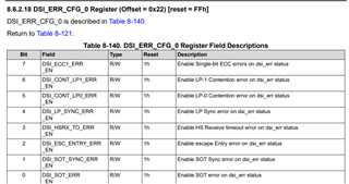

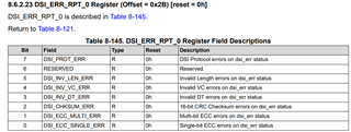

您好,我发现偏移地址0x22和0x23都已经设置了,但是我在tda4x主机端的dsi数据并没有加crc和ecc校验,也能正常出图(按照正常来说,主机端没加crc和ecc,串行器使能了crc和ecc功能,是出不了图的)。
寄存器描述是在dsi_err状态下,不知道这个状态指的是什么意思,是类似BIST的测试模式吗?
而且941文档也没有说明dsi的CRC需要添加的位置,是需要添加在dsi数据头还是尾?
请帮忙看看,谢谢啦
