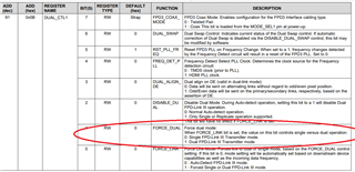

DS90UB949-Q1 如何开启双Link 通过发送哪些寄存器
0x5B 配置这个寄存器就好。bit[1:0]=11就可以了。
如果bit0=0配置为自动检测dual 还是single link mode的话,那么会根据输入来的数据频率以及硬件连接方式自动检测。
