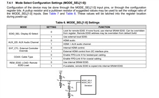

  • 您好,检查下MODE_SEL[1:0]引脚的设置。 具体的配置参考Table 7和8的阻值配置。
    比如EDID_SEL: Display ID Select如果为0的话,作用是寻找remote EDID,如果找不到,会自动加载intenal EDID。 如果配置为1,直接使用external EDID。
    还有就是REM_EDID_LOAD: Remote EDID Load的配置,为0的话使用internal EDID, 如果为1,那么remote EDID会加载到内部EDID中。
    您目前出现的情况,我怀疑是不是这里配置错了。

  • 硬件确认:
    EDID_SEL : Latched into BRIDGE_CTL[0], EDID_DISABLE (0x4F[0]). ----低电平
    EXT_CTL: Latched into BRIDGE_CFG[7], EXT_CONTROL (0x54[7]).----低电平
    REM_EDID_LOAD : Latched into BRIDGE_CFG[5] (0x54[5]).----低电平
    问题:上电,系统会识别TI SRAM 自带的EDID,1280X720。我通过指令刷写SRAM EDID ,如果刷写的分辨率是2880x1080,系统可以识别到2880x10801280X720; 如果刷的分辨率1280x768,系统只可以识别1280X720。为什么就无法识别1280x768
