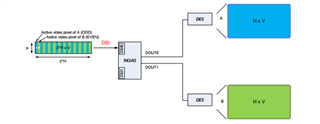

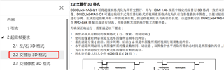

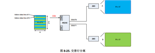

Part Number: DS90UB941AS-Q1
i2cset -f -y 0 0x16 0x4F 0x9C #交替行
i2cset -f -y 0 0x16 0x5B 0x07 #分离器模式
i2cset -f -y 0 0x16 0x56 0x00
您好,以上是对分离器的配置,使用的是交替行3d分离;但屏幕没显示,寄存器0x58值为0x00,应该怎么排查(配置)呢?望回复,谢谢

您好,麻烦您将配置的寄存器都附上,我们看下。
另外,您是使用的EVM板还是自己的板子?交替行3D 模式,是使用pattern test没显示吗?
