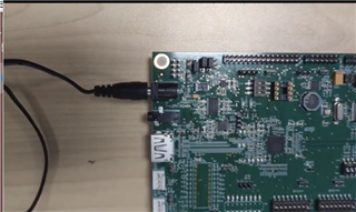

我们在DIGIKEY 购买了7PCS DS90UB949-Q1EVM 都无法点亮通讯
您好,是否按照这个步骤进行的:https://www.ti.com.cn/cn/lit/ug/snlu169/snlu169.pdf
12V电源检查了吗?12V电源至少要提供1A的电流,另外您是和哪块解串器的板子一起接的?
是的,电源检查了,符合要求的。我们共采购了10块板子。其中3块在MOUSER上买的,用同样的方法测试结果OK.DIGIKEY上买的7块板子,测试都不点亮。要求退回原厂检测退换。谢谢
