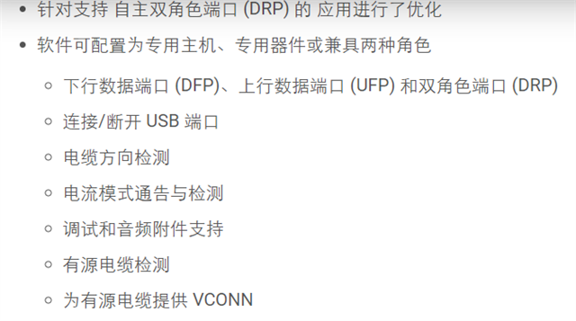

TUSB422: TUSB422可以作为DFP,UFP,DRP,这是可以进行数据通讯,可以插U盘,接电脑吗
Part Number: TUSB422
您好,这是我的疑问,TUSB422作为USB接口芯片,资料里面写着TUSB422 可根据应用配置为DFP、UFP 或DRP,可以实现数据通信,我想知道通信接口只有一对iic,这是怎么实现和接口Type-C的D+/D-通信的呢。 真切的盼望回复,谢谢各路大神。
  • 您好,
    TUSB422是USB Type-C控制器(Type-C Port Control, TCPC),TCPC是一个功能控制模块,包括VBUS和VCONN电源控制、USB Type-C CC逻辑以及USB PD通信 BMC物理层和部分协议层等。TCPC重点在“控制”,它需要与具备 USB Type-C 端口管理器 (USB Type-C Port Manager, TCPM) 的外部处理器通信。TCPM和TCPC之间的连接的接口叫做TCPCi,是两者之间的桥梁,可采用I2C(或SMbus)方式进行沟通。
