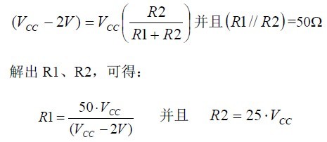

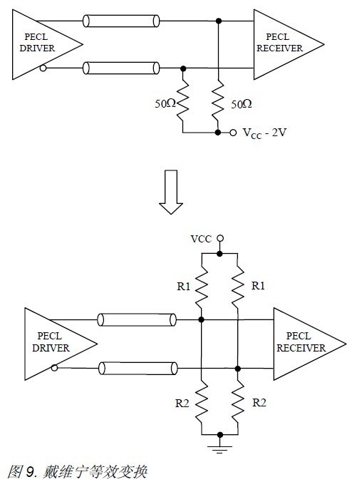

PECL互连的时候,在直流耦合的情况下,是需要端接50欧姆然后接到Vcc-2的电平上,然而端接结点上的电压应该是Vcc-1.3V。
为什么在等效戴维宁电路中,列出方程如下。个人感觉应该将Vcc-2V改成Vcc-1.3V
我也觉得应该是Vcc-1.3V, LVPECL的共模输入电压为2V,那么端接结点上的电压就为Vcc-1.3V。
