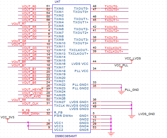

我们主板上8148 V0口24位RGB数据送到LVDS发送器(DS90C385AMT)输入端,具体接法如下图所示:

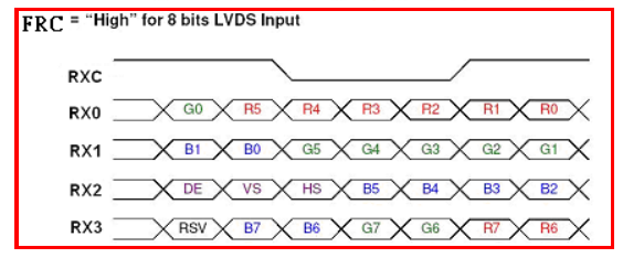

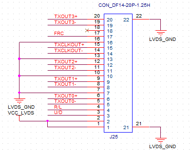

LVDS数据再送到LCD,具体电路如下截图:

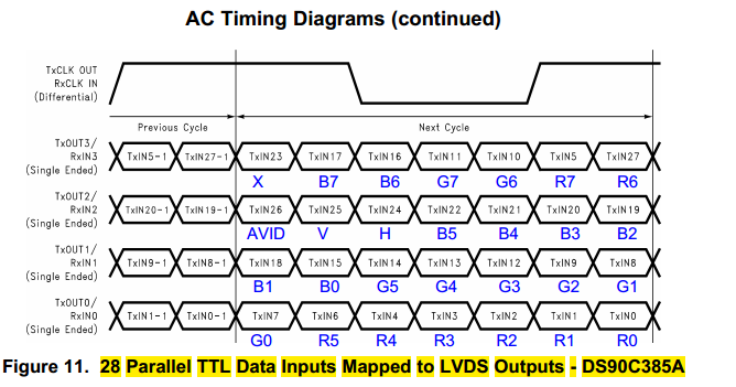

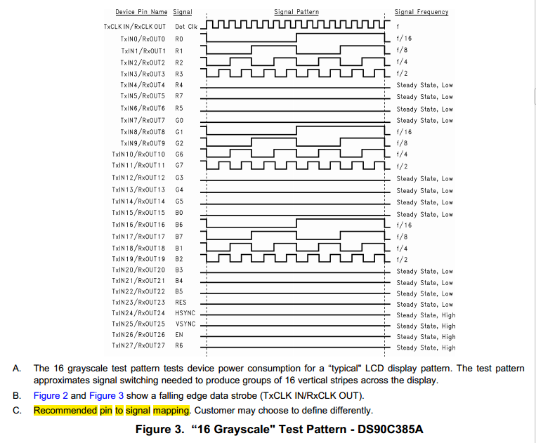

现在可以确定LCD接口线都是接正确的,我现在用的24位RGB数据,24位TTL数据、HS、VS、CLK 、DE都是参照DS90C385AMT数据手册上的来接的,参照数据手册上接法如下图所示:
XXXXXXXXXXXXXXXXXXXXXXXXXXXXXXXXXXXXXXXXXXXXXXXXXXXXXXXXXXXXXXXXXXXXXXXXXXXXXXXXXXXXXXXXXXXXXX
现在的问题就是LCD显示不对,首先请大家看看我的电路接的可对?
