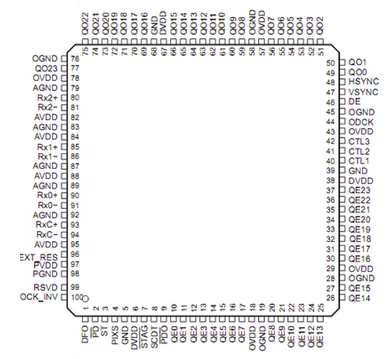

DVI接收器选用TI公司的支持UXGA分辨率,最高输出165MHz像素时钟,支持全彩,支持每时钟输出两个像素,4倍超采样的数字接收器TFP401。
TFP401具有100个引脚,采用TQFP封装,引脚图如下所示。
图 3 TFP401引脚

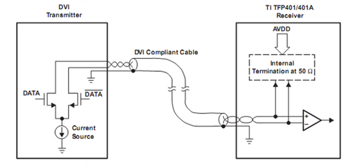

DVI信号通过DVI传输线缆传送进入ZV02,结构如下所示:
图 4 DVI线缆连接方式

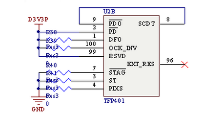

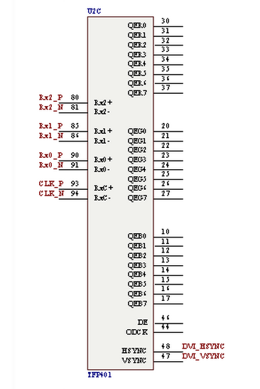

TFP401的配置电路图如下所示。
图 5 TFP401配置电路
TFP401支持单周期双像素输出,所以一共具有48根数据线。而在转换的过程中,不需要使用双像素输出的功能,所以只需要连接奇数像素的24根数据线即可。具体连接如下所示。
