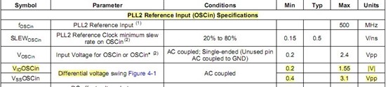

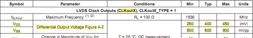

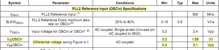

各位大侠,用时钟芯片LMK04806的上电默认时钟输出端CLKout6和oscout0两个,芯片手册中CLKout6的LVDS输出电压幅值为250mv--450mv,如下图所示
我想请问一下oscout0的LVDS输出电压幅值是多少呢?是与Vssoscin相同吗?如下图,多谢。
