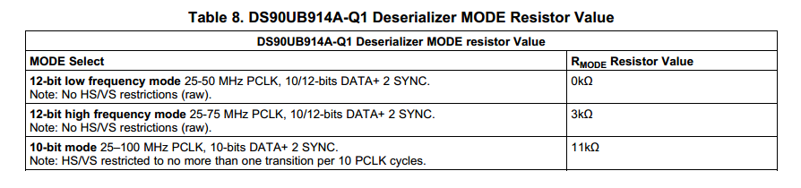

TI工程师你们好,想请教一个有关DS90UB914A的问题,如下图,在MODE Select的使用中,12bit和10bit指的是哪些数据的位数?
DS90UB913A 和914A是一对串行/解串器件,913A是将12bit /10bit并行数据通过内部编解码机制进行串行化,然后串行数据经过914A的内部编解码进行解串输出得到10/12bit的并行数据。

我们现在的状况是913的输入是ITU656的格式,为8路的DIGTAL SIGNAL。这样的话914的应该如何设置
8路的话建议采用DS90UA101和DS90UA102,为8路的串行/解串器。

如果不更换呢?913的D8-D11pin悬空,相应的,914的输出也不接D8-D11,这样,是可以的吗?
还有一个问题,913和914中的数据中,不包含DE信号,而在我们的方案中,914后端还有个视频转换MCU,然后再转出RGB(接925),其中有DE信号。
这样的话,925的DE信号就没地方接了,而后端的屏工作在DE模式,请问该如何处理?
913A/914A 也是能够支持8bit 的,选择模式的时候可以选择10bit模式。
没有DE信号,只能选择sync模式了。 913A/914A有HS,VS。
