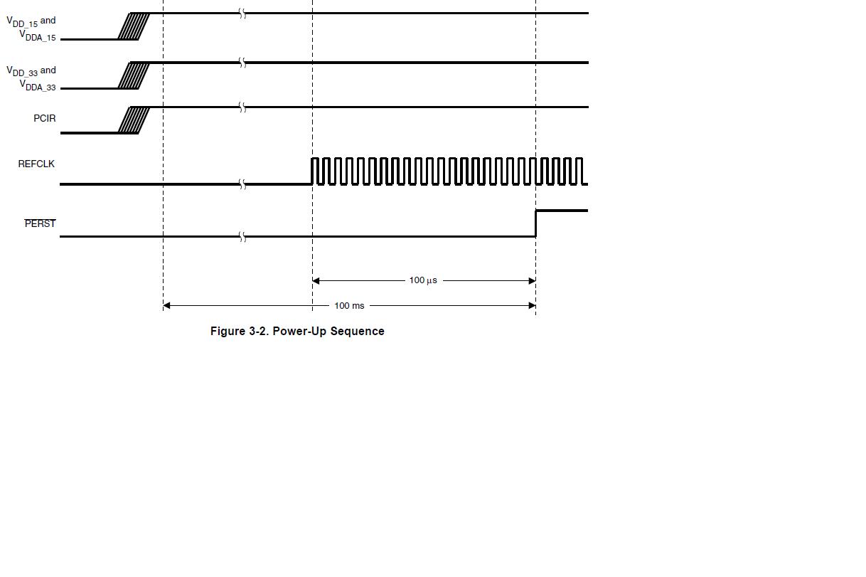

用XIO2001做的PCI转PCIE,查到计算机的PCIE接口上,PC机无法识别该设备。
供电都正常,给PCI的CLK也正常33MHZ,给自己的时钟频率也正常33MHZ。
是什么原因引起的呢,参照XIO2001官方给的原理进行设计的,但是没有加EEPROM,不知道是否是这个原因引起的呢?

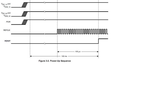

跟加不加EEPROM没有关系,不加EEPROM,也是应该能识别到的,PCIE_CLK正常吗?上电时序正确不?你用的什么操作系统
