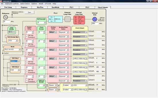

PCB上电之后,使用CodeLoader4下载,LD能点亮(示波器测量,LD是持续稳定的高电平)。

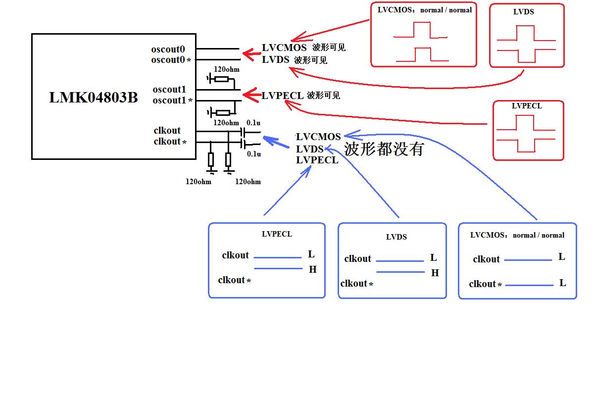

OSCOUT0只能输出LVCMOS波形,不能输出LVPECL波形,OSCOUT0设为LVCMOS输出模式,其输出为高电平。
CLKOUT0~11也不能输出LVPECL波形,CLKOUT0~11设为LVPECL输出模式,输出也为高电平。
原因何在呢

你说"OSCOUT0只能输出LVCMOS波形"为什么又说" OSCOUT0设为LVCMOS输出模式,其输出为高电平"? 是高电平还是有波形?
你怎么知道不能输出LVPECL波形? 用什么仪器看的?

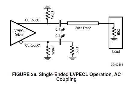

LVPECL如果没有端接的话示波器不一定能看到.请用频谱仪

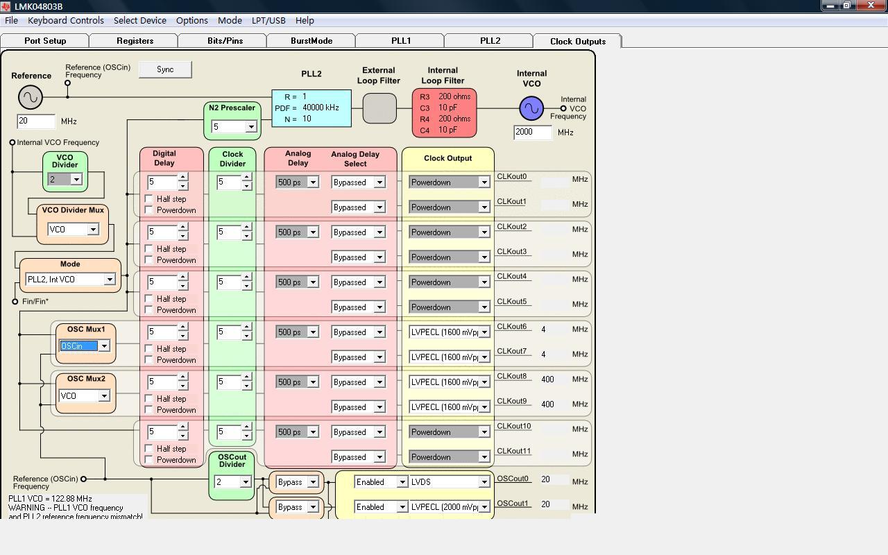

到底有还是没有?1. 首先确认你的测试环境, 再次确认你的测试结果是频谱仪不是示波器以免误导, 如果用频谱仪测试没有输出,
2.LD OUT 设置为oupen drain 和push pull 以及push pull inverted时候LD输出有反映(这是为了确认芯片受控配置正确),
那么说明你的OSCIN没有被识别,
