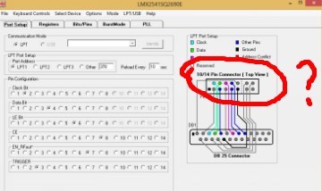

问题1.应该是可以通过LPT去模拟了uwire的时序 详细参考下面guide以及实测结果.
http://www.ti.com/lit/ug/snau083/snau083.pdf

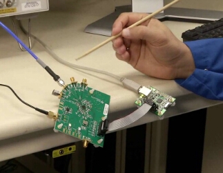

问题2: 视频里面用的是USB转uwire,前面是一根usb线,因为现在很多电脑都没有LPT;
你实际项目中用MCU的接口GPIO模拟都可以,格式和SPI像;时序正确即可
USB转LPT应该是需要驱动的,不一定能识别,如果你没有LPT建议你直接用USB转uwire,或用直接你将来项目的MCU配置即可.
上面图就是评估板接口
