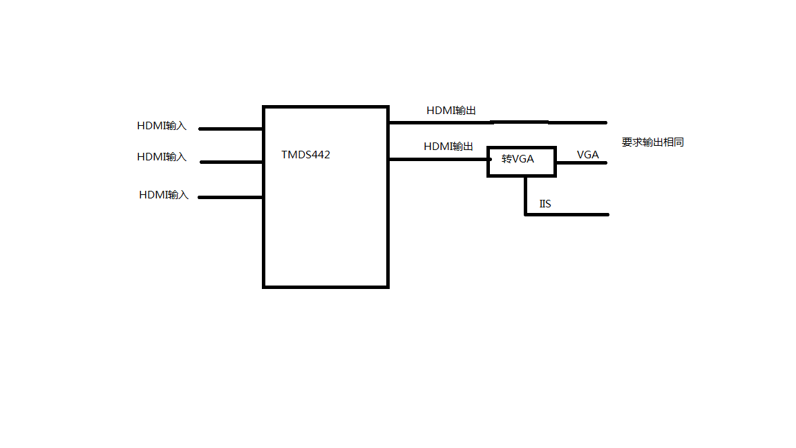

TMDS442两个输出可以同时选同一个输入源么?有什么注意的地方
这是一款多路选择开关,主要用于DVI/HDMI的应用,可以是4选2(单link)或者是2选1(双link)的应用,所以不会是同一个输入源的,你是什么样的应用
两个输出,其中一个输出接HDMI转VGA,两路同时输出同样的视频。输入有三路可选
TMDS361B是3选1的HDMI多路开关,如果需要同时输出两路同样的视频,可再加一个扇出器件。
3路输入是指的同一个HDMI输入源还是不同的HDMI输入源?TMDS442是4选1的多路选择,比如4路不同的HDMI输入源通过使能断的控制输出其中一路。你这个架构,要求两路相同输出,TMDS442不能满足你的需求。
