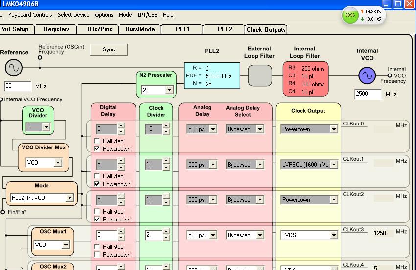

配置的PLL2 IN VCO模式,输入是50M晶振,由于只用到PLL2模式,所以CPOUT1并没有链接到外部50M VCXO上,请帮忙看看是哪个地方不对导致的PLL2无法锁定?非常感谢~~
配置在附件里边呢
我理解PLL2只要给一个稳定的输入,并且和配置的一个频率,且以下参数配置正确,应该就会锁定吧?不知道我理解的对不对,请指教,多谢~
帮忙看一下,多谢~~

配置如下,

是的,为低,而且测试PLL2/N和OSCIN,确实是没有锁定的
会是我的CPOUT2滤波有问题吗?
OSCOUT可以
CLKOUT3也可以的
CLKOUT4没试过
而且我发现上电后默认应该是CLKOUT3会有输出的,但是我的芯片没有,需要重新配置一下,
什么会影响这个呢?
刚测试一下CPOUT2输出3.2v,
是不是我只用PLL2时,可以悬空CPOUT1啊?
唉,郁闷死了,搞了几天了,还是锁不定
