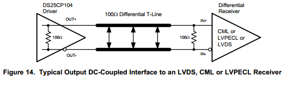

这是数字交叉点开关DS25CP104输出耦合的一个示例,请问它可以用这种方式直接和LMH0346MH 直流耦合吗?他们电平能相互兼容吗?
Other Parts Discussed in Thread: DS25CP114, DS25CP104A, LMH0346
是直流耦合,DS25CP104的有着宽的共模输出电压,和CML,LVPECL和LVDS电平兼容,所以可以直接连接,只需要在靠近接收端加上终端匹配电阻即可。
我觉得你可能说错了,这是DS25CP104的数据手册中的一段:The DS25CP104A/DS25CP114 outputs signals that are compliant to the LVDS standard. Its outputs can be DC-coupled to most common differential receivers. The following figure illustrates a typical DC-coupled interface to
common differential receivers and assumes that the receivers have high impedance inputs. While most
differential receivers have a common mode input range that can accommodate LVDS compliant signals, it is
recommended to check the respective receiver's data sheet prior to implementing the suggested interface
implementation.
这里说的意思是DS25CP104的输出是LVDS标准,但是可以和有着 high impedance inputs的器件直接耦合。 所以他能不能和lmh0346连取决于lmh0346,而不是数字交叉点开关。
不管是DS25CP104A,还是其他器件在和其他电平之间耦合时,是需要看DS25CP104A的输出电平和后端的输入电平,输出共模电压范围是否满足后端输入共模电压范围,如果满足的话,就可以直接耦合,不需要外加其他分压电路。而DS25CP104A的datasheet中也说明了其输出能够和 LVPECL, LVDS, CML电平直接耦合,如果没有给出的话,便可以根据你的方法,看一下各自的输出和输入是否能够直接耦合。
这里想说一下,DS25CP104A 输入共模电压宽,所以可以直接接入LVDS, CML,LVPECL, 输出时LVDS 电平.
一楼问题,可以直流耦合,加100ohm端接,接LMH0346.
