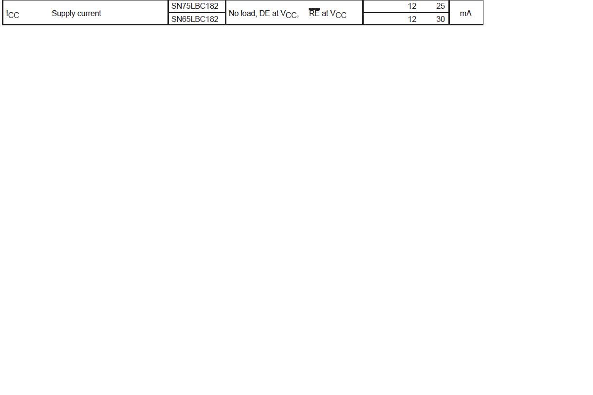

可测量下输出电流的大小,然后根据输出电流和静态电流算出芯片的功耗,然后根据TJ= PD*( RθJA) + TA 来计算芯片的温度,和你测试的芯片温度进行比较从而判断芯片是否发热量过大,其中TA指的是环境温度,Pd指的是芯片的功耗,RθJA为热阻。

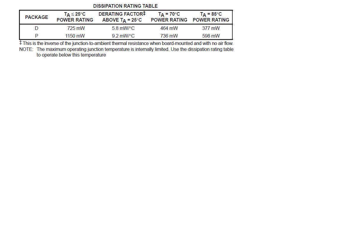

请问您能否提供一下热阻的数据呢,从datasheet上找不到相应参数,谢谢! 您能否举例说明一下针对这款芯片输出电流和静态电流如何计算呢?

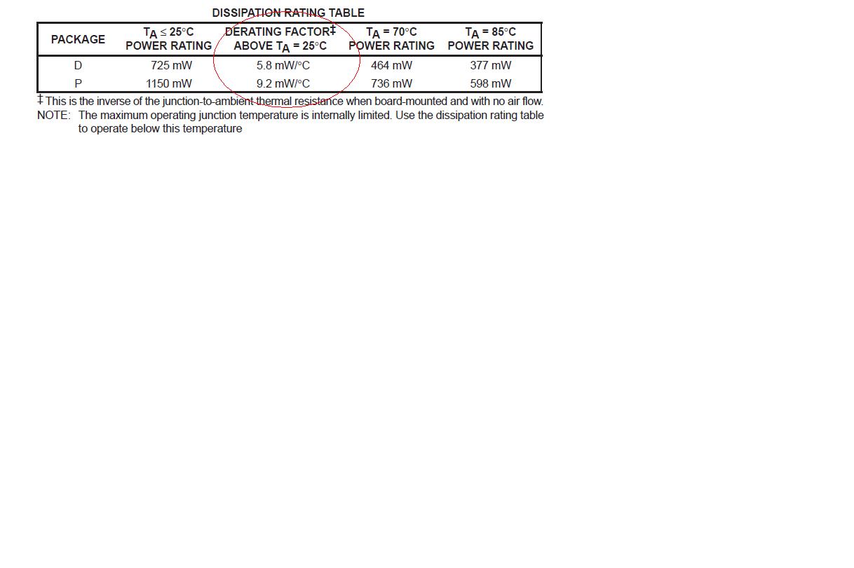

非常感谢您,我们用的是D封装,但是我对这个表格还是不太明白,这个参数好像不是热阻,我理解是在给定的环境温度下允许的最大功耗?
哦是的,楼上说的是对的,我看错了,这里给出的θJA,不是θJC的值。一般芯片datasheet里都给出了θJC的值来了,这款我再看看。
