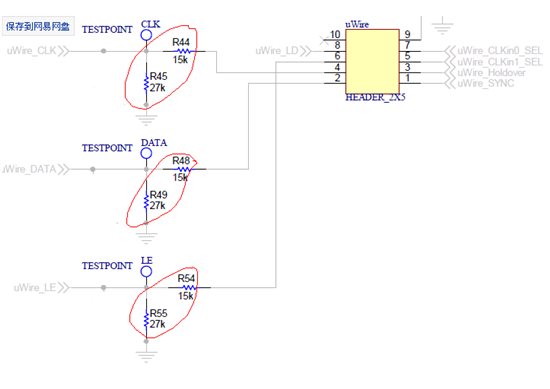

下边是评估板上的电路图,
我们自己设计的单板电路中没有加红色标记的电阻,通过pc的并口与单板通讯有问题;之后我们把串接的R44/R48只要接一个,通讯就正常了
这个是限流的吗?为什么不接通讯就异常呢?

这个不能认为是限流的问题,更大的可能性是:加上电阻可以抑制一些尖峰等干扰。你可以将加电阻跟不加电阻的信号进行对比。
建议你对照datasheet Page10中DATAuWire,CLKuWire,LEuWire的时序看去掉电阻后否满足时序要求
测试出来的时序是没有问题的,分压和不分压都能满足时序 要求。
但是一旦下掉电阻,就通讯异常
下掉LE/DATA/CLK中间串接的电阻通讯就异常了
搞不懂这电阻是干嘛的
这两个电阻设计时就是做电平匹配的。器件要求管脚电平< 3.6V。
你MCU 控制电平是多少?如果电平也是3.3V, 但还是控制不了,可能通信之间存在干扰,这个串接的电阻起到了隔离干扰的作用。
