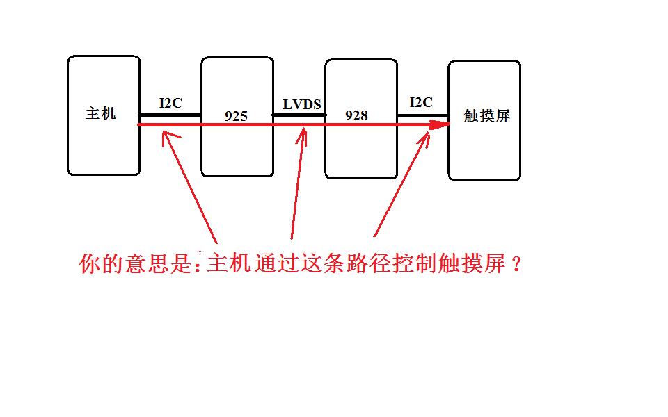

主机不在928那边,所以主机不能通过i2c来进行控制,一开始想通过925的i2c配置928,不知可行不?
928那边的i2c用来连接触摸屏,所以电路没有额外的控制芯片来配置928。这种情况下,928该如何进行配置?
应用:928那边的i2c连接触摸屏,把触摸屏的数据通过lvds传给925那边的主机,也就是设想i2c通过两块芯片实现主机控制触摸屏的功能。(i2c直通的功能)
这样子啊,那么想在请教一个问题:928的i2c连接触摸屏读取触摸数据,925的i2c连接主机。
这种情况下,主机可以通过i2c直接对触摸屏进行读写吗?这是我对于925,928的i2c直通功能的理解,合适吗?
如果不合适,i2c的pass-through该如果理解?
这样是不可行的。你指的i2c的pass-through没见过呢。

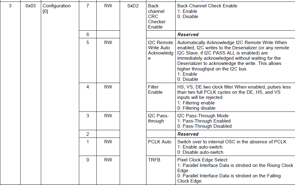

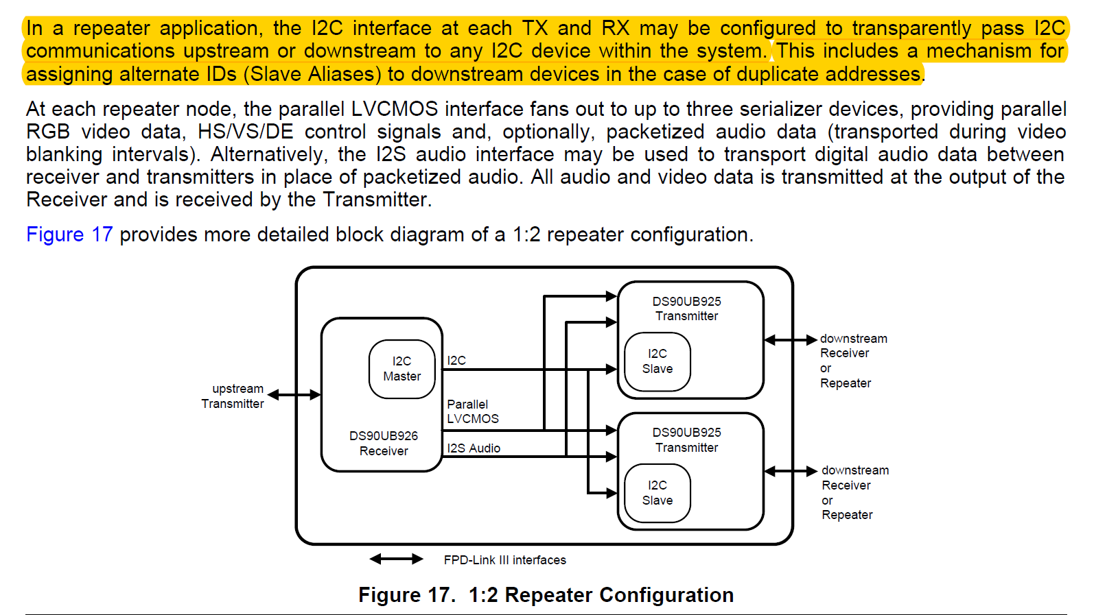

我看了下I2C 的pass through功能, 在这条路径里是可以实现主机和928的I2C通信的

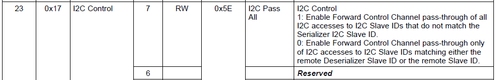

补充一下,在这条路径里主机如果还需要通过I2C来控制触摸屏的话,不仅需要将0x03 bit3=1使Pass-Through enable; 还需要将0x05 bit7配置成1使得Pass-Through All功能也要打开才行.
这里所谈的是925/928 的标准应用。
register 0x03 bit3=1
register 0x17 bit7=1
把触摸屏地址写入 0x07 bit[7:1], 0x08可以给个别名, 然后读写别名设备就是对触摸屏读写。
