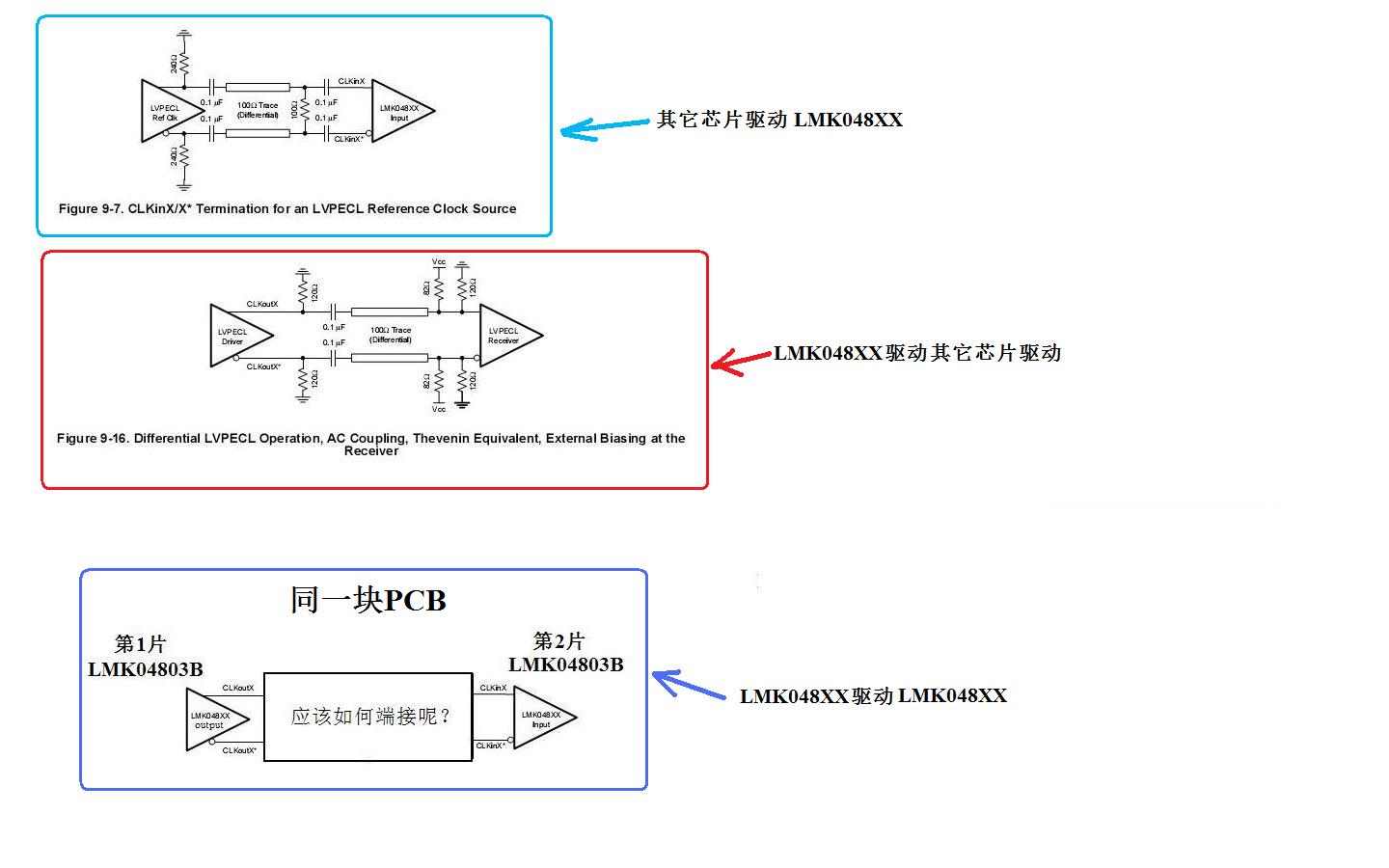

见附图
上面两个图都是LMK048xx和其他芯片的不同电平见的IO口端接的情况,假如两个LMK048xx的IO口连接时,如果电平匹配,可以直接进行AC耦合,不需要上下拉电阻,因为输出电压满足输入共模电压范围。
