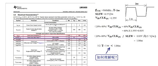

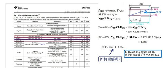

见附图
您指的2/1 T=1ns<1.86ns如何理解? T=2ns, 1/2T=1ns, 1ns<1.86ns.
哦,我表达得不够清楚。
500MHz是输入时钟频率的最大值,在这个表格下面的第四条注释中有解释,测试频率是200MHz,所以周期应为5ns。
