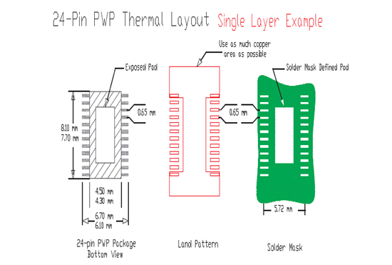

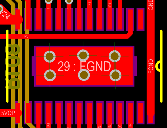

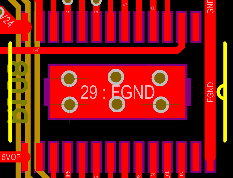

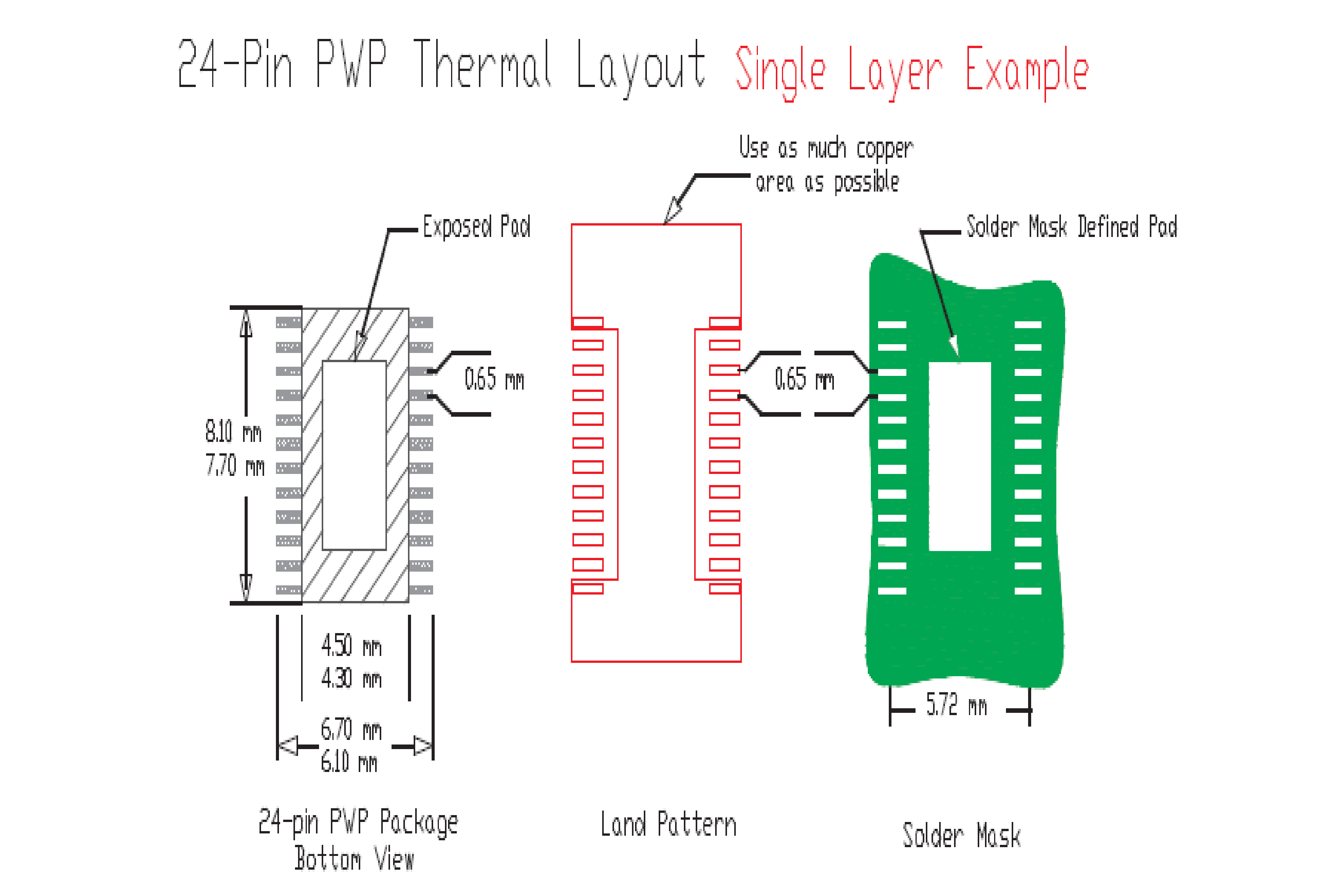

另外你先检查一下发热严重的那片芯片的PowerPAD有没有良好的接在散热封装上,否则也会因散热不良导致升温较快

ADS1015耗电并不多,隔离器的资料没有查到,不过如果能正常工作说明驱动能力是可以达到的,散热是否处理好了,即powerpad的散热焊盘在PCB上处理是否得当?
通常情况下需要将芯片powerpad下面铺上相同面积的铜箔连接到PCB的GND层。
