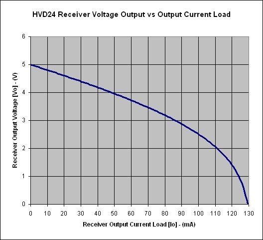

  • 输出达不到4V以上,很有可能是示波器探棒引入的额外50ohm的负载。 附件HVD24(和HVD20一样)输出端电压和电流的曲线,当输出3.3V左右的时候,电流输出75mA   左右。
    Vo = 3.3V
    Io(total) = 75mA
    Io(load  _Resistor) = 8mA那么引入的额外负载上产生的电流
    Io(Extra_Load) = 75mA - 8mA = 67mA因此可计算
    R(Extra_Load) = Vo/Io(Extra_Load) = 3.3V/67mA = 49.3 Ohms
  • 1)Kailyn Chen的推断非常符合逻辑,但我可以肯定的是测量时并联在VOH上的探棒输入阻抗不是50欧姆,而且我采用示波器探棒看过VOH电压,也采用万用表看过VOH电压,在我的系统电路中测试过,独立出来单芯片搭建电路测试过,不太可能在这么多的测试中都不慎引入了一个50Ω的并联阻抗。
    2)所附HVD24的R脚输出VOH与带载曲线,我在规格书中没有看到,不知道您是个人采用实物实测得到的,还是TI内部已经有这个数据了,有HVD20的吗?我怀疑有两种可能,要么我买到了功能一致的假芯片,要么TI这颗芯片规格书有点问题。
