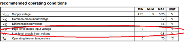

MC3486的手册介绍A-B小于0.2V输出为高,是写错了吗。另外使能电压范围没有,是多少呢。谢谢
  • 您好,使能端的电压高低电平参考Vih和Vil。
    这里确实写错,VIT+(max)=0.2V ,VIT(min)=-0.2V。所以真值表这里应该是VIT+<=VID,即 VID>=0.2V 时输出为高。非常感谢您的指正。 另外我看这款收发器是比较老的产品了,如果您是新设计,可以考虑其他较新的产品来替代。
