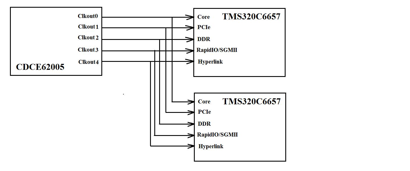

请问一片cdce62005输出的1路时钟能否同时连接到两片C6657上,实现一个时钟同时驱动两片DSP?谢谢。
不可以,你可以加一个clock的扇出器件,一个输入两个输出,比如CDCLVC1102.
是的,本身CDCE62005就是一款多路输出的,如果只有一路输出,需要多路应用的话,可加一片fanout器件。
