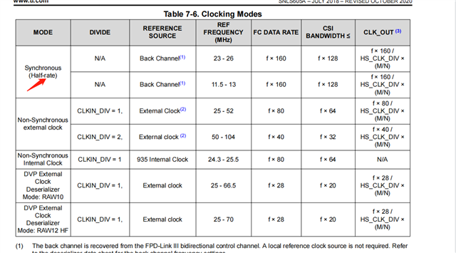

请教一下 935在同步模式下,954那边的参考时钟是24.576M FPD LINK的速率是多少24.576*160吗? 红色箭头有个半速率是什么意思?
您好,因为反向通道 帧接收编码时钟和解串器的数据,因此数据速率是接收到的最高频率的一半。
datasheet中也有做介绍:
是的,您理解的没错,24.576Mhz的频率会利用反向 通道传递到 935 侧用于编码,则 35编码后的 line rate= 24.576*160
